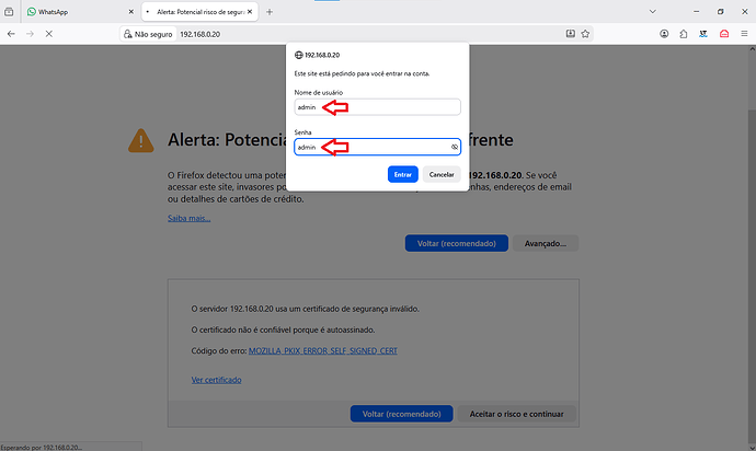

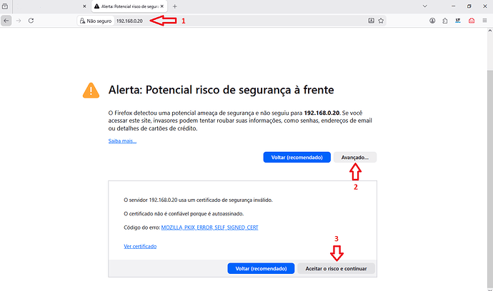

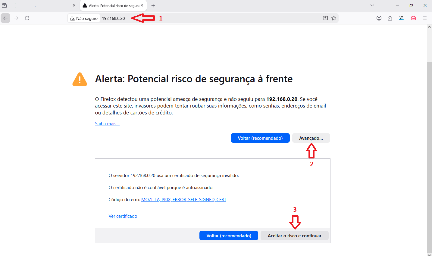

:two: Acessar o telefone pelo navegador
  1. No computador conectado à mesma rede, abra o navegador.
  2. Digite o IP do telefone na barra de endereço.

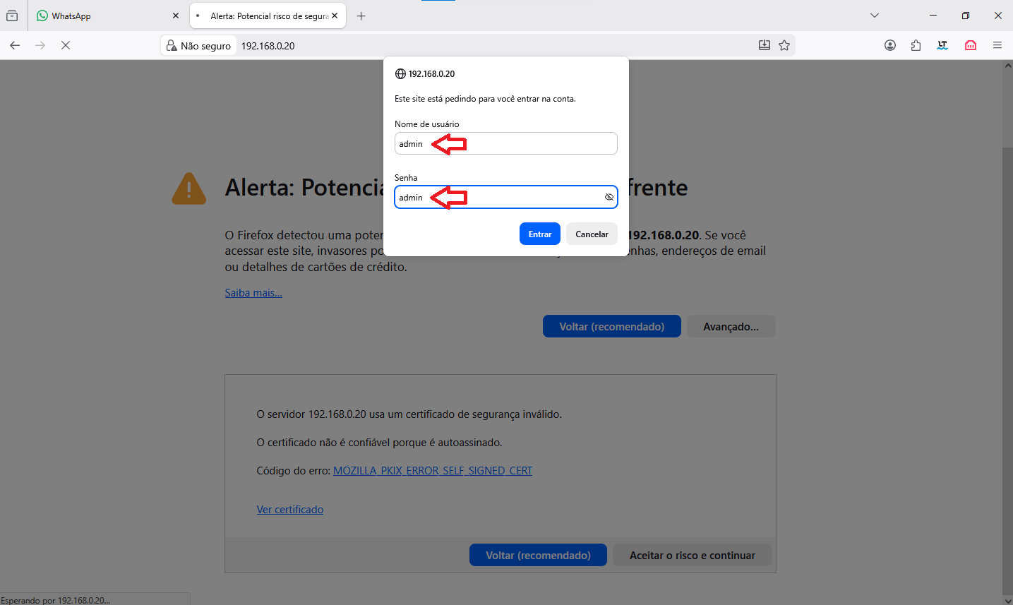

  3. Faça login na interface web.
    Geralmente aparecerão telas bloqueando o acesso, mas seguindo esse passo a passo, chegará à aba de atualização.
Credenciais padrão geralmente são:

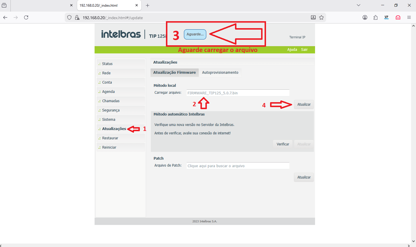

:three: Ir até o menu de atualização
Dentro da interface web: pode estar descrito de alguma forma abaixo.
System / Sistema → Upgrade / Atualização → Firmware
:four: Fazer upload do firmware
  1. Baixe o firmware no site da Intelbras para o modelo correto.
  2. Clique em Carregar Arquivo / Upload.
  3. Selecione o arquivo de firmware.
  4. Clique em Atualizar / Upgrade.
O telefone irá enviar o firmware e reiniciar automaticamente.
:warning: Não desligue o aparelho durante a atualização.
